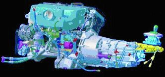

Sequential Manual Gearbox Drivelogic
Секвентальная механическая коробка переключения передач SMG II с системой Drivelogic
Разработчик: BMW
    Секвентальная механическая коробка переключения передач (SMG II) с системой Drivelogic - это совершенно новый уровень наслаждение вождением автомобиля. Водитель активно определяет стиль движения в тонкой градации от комфортно плавного до чисто спортивного. Вы чувствуете себя гонщиком "Формулы-1" благодаря "лепесткам" на рулевом колесе, которыми Вы можете в секвентальном режиме повышать и понижать передачи, не отрывая рук от руля. В Вашем распоряжении также имеется обычный рычаг селектора. Невероятно быстро SMG II с системой Drivelogic точно переключает передачи, и при этом Вам не нужно сбрасывать газ и работать педалью сцепления.
    Но самым большим новшеством, использованным в SMG II, является система Drivelogic. Эта система, в настоящее время не имеющая аналогов, дает возможность в каждом режиме переключения передач выбирать различные характеристики переключения. Всего в Вашем распоряжении одиннадцать разных программ переключения передач (шесть в секвентальном режиме (режиме "S") и пять в автоматизированном ("А")), от сдержанно динамичного до чисто спортивного, в зависимости от дорожной ситуации и от Вашего вкуса. Дополнительно имеются шесть специальных функций, являющихся абсолютными мировыми новшествами.
